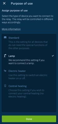

Beim smarten Relais den Verwendungszweck Lampe einstellen, dann kannst Du es im Alarmsystem als visuellen Alarm auswählen.
In der Automation, die auf Teilschutz umstellt dann einfach den Schaltzustand des Relais als Bedingung hinzufügen: Wenn Taster am Fensterkontakt gedrückt wird und Relais ausgeschaltet ist, dann Teilschutz aktivieren.

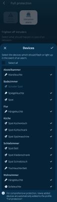

Du benötigst keine Automationen zum Schalten des Relais. Das macht das Alarmsystem selbst. Dort lassen sich akustische und visuelle Alarmgeber auswählen, die im Alarmfall aktiviert werden. Akustische Alarmgeber sind Rauchmelder, Twinguard, Außensirene. Visuelle Alarmgeber sind fast alles, was im System als "Lampe" definiert ist - direkt angelernte Ledvance-Lampen, smarte Lampen an einer Hue-Bridge, der Dimmer und die Lichtsteuerungen von Bosch und eben auch das smarte Relais (als Lampe konfiguriert).

Persönlich würde ich eher kein smartes Relais nur als "Hardware-Zustand" opfern wollen. Falls man aber im Alarmfall ohnehin etwas schalten möchte (zusätzliche Sirene o. Ä.) oder den entkoppelten Eingang für irgend etwas gebrauchen kann, dann sieht das wieder anders aus. Deine Entscheidung.

Das hier ist das smarte Relais.
Der dedizierte Alarmweitermelder in meinem Beispiel ist, wie zuvor erwähnt, ein Kanal einer Lichtsteuerung II, an dem nichts angeschlossen ist und der exklusiv nur durch das Alarmsystem im Alarmfall eingeschaltet wird.
Wenn noch nichts vorhanden ist, würde ich das Relais empfehlen. Eigentlich ist es aber egal.
