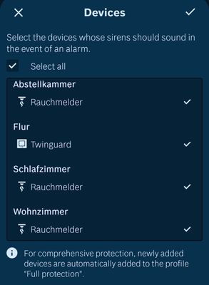

Als Sirenen für das Alarmsystem gedacht sind Rauchwarnmelder II, Rauchwarnmelder, Twinguard und Außensirene. Die werden dem Alarmsystem automatisch hinzugefügt:

Welche Sirene bzw Alarm wäre denn am besten?
Einige berichten von Fehlalarmen bei dem RWM 2. Wäre ich mit dem twinguard auf der sicheren Seite?
Oder wie seht Ihr das?
Twinguard ist auch ein Rauchwarnmelder oder? Also man bräuchte nicht separat noch einen "reinen" Rauchmelder?
Ja, diejenigen,die kein Smartphone nutzen,verwenden vorübergehend den Universalschalter.
Vielen Dank auch für den Hinweis bzgl der Farben.
Schönen Tag Euch
Ich würde den Twinguard empfehlen, genau aus den von dir genannten Gründen. Ja, der Twinguard ist auch ein Rauchwarnmelder (und misst zusätzlich Temperatur und Luftfeuchtigkeit und bestimmt die Luftgüte mittels VOC Analyse).

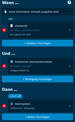

Den letzten Punkt könntest Du umgehen, indem Du das Alarmsystem quasi mit einer Automation nachbaust: Alle gewünschten Fensterkontakte etc. als Auslöser hinzufügen, Bedingung "Alarmsystem ist aktiv" und als Aktion dann einen Zustand aktivieren. Diesen Zustand kannst Du dann beim Umschalten des Profils mittels Taster als Bedingung verwenden.
Einfacher: Hardware wie z. B. ein smartes Relais, das (nur) bei Alarmauslösung eingeschaltet wird. Dessen Schaltzustand kann man ebenfalls als Bedingung verwenden.
Alternativ die Pause-Funktion (doppelter Tastendruck) verwenden, die deaktiviert soweit ich mich erinnere auch den Erschütterungssensor. Das muss aber zeitlich begrenzt werden, da die Pause nicht per Automation beendet werden kann (nächste Einschränkung) und kein Öffnen / Schließen des Fensters erfolgt, was die unbegrenzte Pause beenden würde. Eine zeitliche Begrenzung kann aber wiederum beim Lüften unerwünscht sein.
Das dürfte hier wohl tatsächlich der beste Weg sein. Denn damit spielt es keine Rolle, ob das Fenster (bereits) geöffnet ist, oder nicht. Und auch nicht, ob ein Einbrecher zufällig den passenden Fensterstatus findet.
@Raquila95 das sieht dann ungefähr so aus:
 (Der dedizierte Alarmweitermelder ist in meinen System ein ansonsten ungenutzter Kanal einer Lichtsteuerung II. Ich nutze diesen zum schalten von weiterem, nicht direkt durch das Alarmsystem angesteuertem, Zubehör.
Man kann damit aber auch das von @Maurice vorgeschlagene umsetzen.)

Zur Automation:
Wie sähe das dann aus?
Habe ich das so richtig verstanden?
1. Automation:
Wenn Auslöser "Fensterkontakt1- erkennt Erschütterung"
und Bedingung "Alarmsystem aktiviert-Vollschutz"
dann Aktion "Zustand XYZ - aktiviert".
Und dazu 2. Automation:
Wenn Auslöster "Fensterkontakt 1 - Taste lange gedrückt"
und Bedingung "Zustand XYZ ist aktiviert"
Dann Aktion "Teilschutz aktiviert (hier Erschütterung ausgestellt")
1. Automation: Richtig, wobei als Auslöser alles hinzugefügt wird, was auch im Alarmsystem-Profil Vollschutz als Auslöser ausgewählt ist. Im Falle der Fensterkontakte also sowohl "Fenster wird geöffnet" als auch "Erschütterung wird erkannt". Wenn Du die Auslöser im Alarmsystem änderst musst Du daher auch die Automation anpassen.
2. Automation: Bedingung anders herum (Zustand XYZ ist nicht aktiviert). Es soll ja bei Tastendruck nur auf Teilschutz umgeschaltet werden, falls kein Alarm ausgelöst wurde. Und als Auslöser alle Taster hinzufügen, mit denen die Umschaltung erfolgen soll.
Die Hardware-Lösung ist aber definitiv einfacher und wahrscheinlich auch zuverlässiger. Das Alarmsystem kann im Alarmfall fast alles einschalten, was als Lichtquelle definiert ist (Ausnahme: Zwischenstecker), also z. B. smartes Relais, Lichtsteuerung II, Dimmer, Ledvance, Hue.

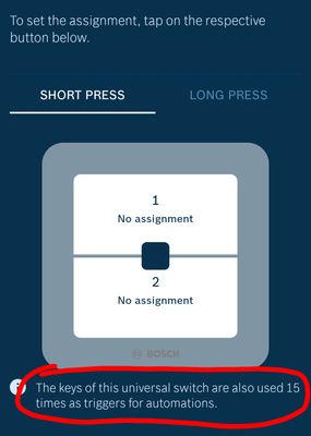

Zum Universalschalter 2:
Man muss "Belegung mit zwei Tasten vertikal/horizontal" anklicken.
Dann kann man mit einer Taste den Zustand aktivieren und mit der anderen Taste den Zustand deaktivieren.
Bleibt die Frage mit der Automation, wie das funktionieren könnte, wenn man es nicht manuell umstellen möchte.
Da kam ich noch nicht auf die Lösung.
In den Einstellungen des Universalschalters musst Du diesen gar nicht belegen! In Automationen lässt sich dieser direkt als Auslöser auswählen. Das ist meist die bessere Lösung.
Siehe hier bei meinem: Keine Tastenbelegung, aber verwendet in vielen Automationen.
