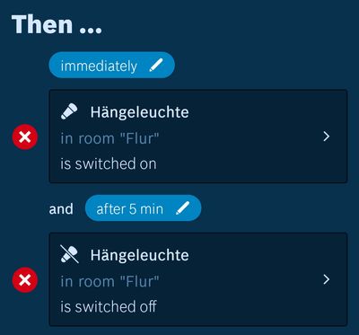

Da gibt es viele verschiedene Ansätze, z. B. so mit einer einzelnen Automation:
Wenn
Bewegung erkannt wird
oder
Taster betätigt wird
Dann
sofort
Lampe einschalten
und nach 5 min
Lampe ausschalten
Falls das nicht deinen Vorstellungen entsprechen sollte, dann die Anforderungen nochmal genauer beschreiben.

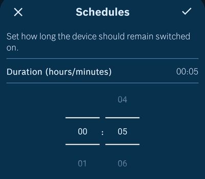

Vielen dank. Was sind das eigentlich für Timer, die man direkt in dem Räumen zum Beispiel beim Lichtschalter einstellen kann? Sind die temporär oder gilt die Einstellung immer?
vor einem Monat
Du meinst das hier?
Das läuft nur einmalig. Du stellst den Timer, die Lampe schaltet sich an und nach der eingestellten Zeit wieder aus, das war's.

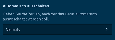

Kommt das überhaupt in Frage? Denn du schaltest ja nicht die Lichtsteuerung II, sondern steuerst die dauerversorgten Ledvance Leuchten. In der Lichtsteuerung II nutzt du doch nur den Tastereingang als Trigger. Oder ist das Setting doch anders?
Falls du doch die Lichtsteuerung II tatsächlich schaltest (also deren Ausgang) dann ist womöglich folgende Einstellung in den Geräteeinstellungen interessant.
Allerdings verlängert sich der Timer bei erneuter Betätigung eines Tasters oder erkannter Bewegung nicht. In Maurice Automation ist das hingegen so, was in der Regel praktischer ist.

Bei der Automation eine Verzögerung für das Ausschalten der Lampe einstellen:
Als Auslöser kannst Du dann z. B. beliebige Taster und Bewegungsmelder hinzufügen. Jedes Mal, wenn ein Auslöser triggert startet der Timer für das Ausschalten neu. Solange sich also immer mal wieder etwas bewegt bleibt das Licht an.
