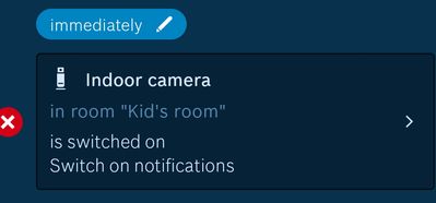

Nichtsdestotrotz, hier Mal eine Beispiel wie du über Automation die Kamera einschaltest:

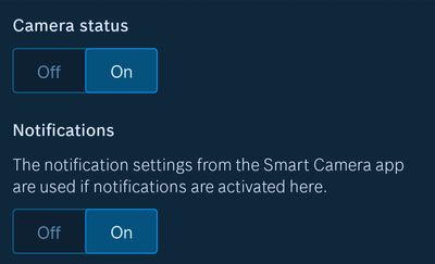

Was du machst ist reine Alarmsystem aktivieren und deaktivieren. Hier brauchst du ein zusätzliches Automation worin die die Kamera Szenario startest.
Beispiel:
 unter Aktion: kannst du die Kameras einschalten.
