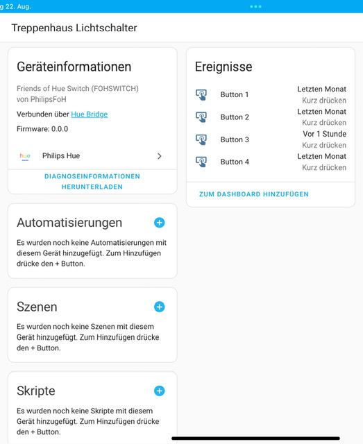

Hallo @Maggi, das ist mit der Philips HUE und der Bosch Smart Home Controller (SHC) for Home Assistant Integration ohne weiteres möglich und funktioniert sehr zuverlässig. Die Tasten lassen sich sehr umfangreich in Automationen verwenden.

Kannst Du mir sagen, ob da evtl. generell was über den Home Assistant machbar wäre wenn man die Integration von Tschamm nutzt?
Also Senic -> Hue -> Home Assistant -> Triggern von Bosch Smart Home?

Vielen Dank, das sieht doch schonmal vielversprechend aus! 🙂
