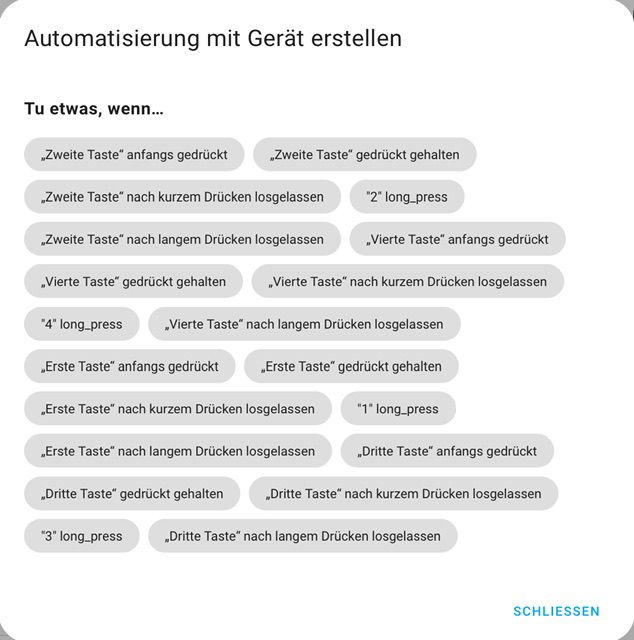

Über Apple HomeKit würde es auch gehen.
Ich steuere über zwei Senic FoH Outdoorschalter die Rollladensteuerung II an unseren Markisen.

Gizmo74
Ich habe das ganz einfach mit ein paar Ikea Tradfri Schaltern gelöst. Die sind günstig zu bekommen und tauchen bei Hue als "Lampe" auf. Habe 4 davon auf einer Steckerleiste, die sind leer, schalten also nur sich selber.
Ein Druck auf eine Friends of Hue Taste schaltet einen Tradfri ein. Bosch benutzt das als Auslöser und startet eine Automation, in der als erster Schritt der Tradfri wieder ausgeschaltet wird (um für die nächste Aktion des FoH-Schalters bereit zu sein) und führt dann weitere Aktionen aus.
Funktioniert bestens, auch wenn es eine kleine Verzögerung zwischen Schalterdruck und Auslösen der Aktion gibt.
