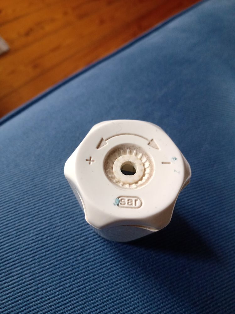

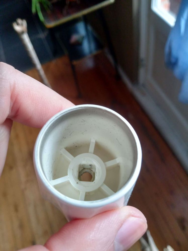

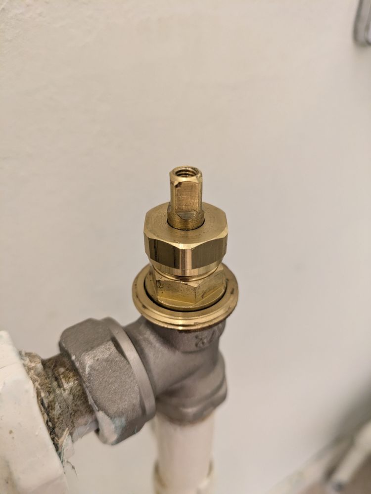

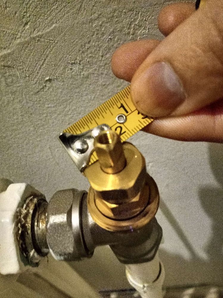

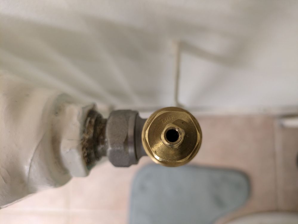

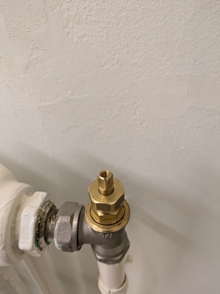

ich überlege ein paar Bosch Smartes Heizkörper-Thermostat II zu kaufen. Deswegen recherchiere ich derzeit, ob die Smart Heizkörper-Thermostat II für meine Heizkörperventilen passen würden. Zum Beispiel, habe ich dieses PDF angeschaut.. finde aber keine Antwort für meine Fragen. Ich habe auch im Internet gesucht.. hatte aber kein Glück.
Ich wollte fragen, ob eine von euch wusste,
1. was für eine Heizkörperventilen habe ich,
2. falls die Smart-Heizkörper-Thermostat nicht für meine Heizkörperventilen direkt passen würden, ob irgendwelche Adapter zur Verfügung gibt.
Anbei findet ihr ein paar Fotos.
Ideen oder Vorschläge sind immer Willkommen.
Viele Grüße und danke im Voraus,
Miguel

Das sieht eher nach einem Regulierventil aus, und nicht nach einem mit Thermostat bedienbarem Ventil.
Ohne Adapter wird nichts möglich sein. Ich bezweifle sogar, dass es überhaupt möglich ist, falls es wirklich ein Regulierventil ist.
Steht denn auf dem weißen Bedienkopf ein Hersteller oder Typ?

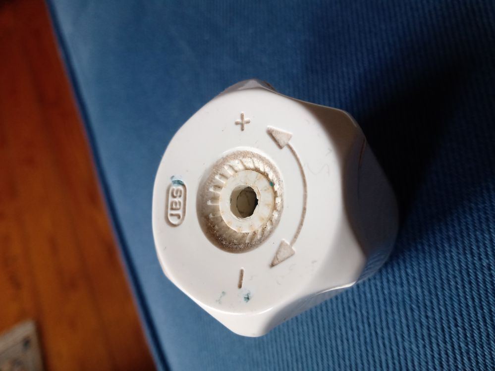

Danke, @STdesign , für deine Antwort.
Verstehe.. Anbei ein paar Bilder von Bedienkopf. Anschein heißen die SAR (oder JBS?). Mal gucken, ob ich die in Internet finde.
Aber.. ja.. verstanden.. muss ich dann vielleicht die Heizkörperventilen tauschen? 😕

Die Heizkörper-Thermostate brauchen in jedem Fall einen drückbaren Ventilstift. Wenn in dem Vierkant nichts derartiges ist (wonach es leider aussieht), was durch eine Verlängerung erreichbar wäre, ist es nicht geeignet. Dann brauchst du nicht weiter suchen.
Am besten andere Ventile einbauen, bestenfalls gleich passend zur Überwurfmutter des Heizkörper-Thermostat (M30 x 1,5)
WHasse1
Das wird leider nichts. Auf den Bildern handelt es sich um eine einfaches Handregulierventil. Das Bosch-Ventil setzt ein Thermostatventilunterteil voraus. Hier hilft nur: Austausch der Ventile.
