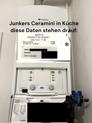

Bisher habe ich in meiner winzigen 1-Zi-Appartment (Mietwohnung) mit Berliner Altbau-Gasheizung folgendes Setup:
  • Boiler in der Küche: Junkers ZSN 5/11-7 KE > Boiler darf nicht verändert werden (beim Vermieter nachgefragt)
  • Wandeinheit/Raum-Thermostat im Hauptzimmer (Wohn/Schlafzimmer): CR 100 oder CW 100 (laut Bedienungsanleitung). Dahinter ist ein "Rahmen" mit zwei verkabelten Kabeln "BUS". Der Teil mit Display lässt sich leicht abnehmen, siehe Foto, könnte ich also durch einen anderen kompatiblen ersetzen.
  • 3 Heizkörper in Küche, Bad, Hauptzimmer mit "normalen" Drehreglern (die von 1 bis 5, nicht "smart")
Da ich den Boiler nicht ändern darf, kann ich dann den Raum-Thermostat durch einen "smarten" von Junkers/Bosch ersetzen, ohne Kabel neu legen zu müssen oder so? (siehe Foto)

Das CR100 lässt sich durch ein CT200 (EasyControl) ersetzen, ja. Beachte aber, dass das ein Produkt von Bosch Thermotechnik ist und keine Kompatibilität zu Bosch Smart Home besteht. Auch zugehörige Heizkörperthermostate müsstest Du ggfs. von Bosch Thermotechnik kaufen, die aktuellen von Bosch Smart Home gehen nicht.
