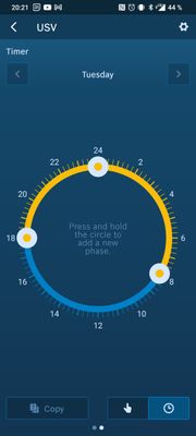

Egal was ich einstelle die Zeitschaltuhr der Zwischenstecker funktionieren bei mir nicht.
Ich gehe davon aus, daß der gelbe Ring bedeutet, daß der Stecker Strom durchläßt?
So interpretiere ich das und habe es dementsprechend eingestellt. Wenn das richtig ist, ist ja schon mal was gewonnen.
Ich habe dann im Bereich der Zeitschaltuhr die Uhr eingestellt (nicht die Hand).
Einstellung: 19 Uhr Start - 08 Uhr Ende. Ergebnis: die Uhr interessiert sich nicht die Bohne dafür was ich da eingestellt habe. Sie schaltet auch zu anderen Tageszeiten ein.

Einstellung: Start gelber Ring 18 Uhr, Stop gelber Ring 8 Uhr - danach ist der Ring blau.
Jetzt ist es 17 Uhr und das angeschlossene Gerät bekommt 221W. Nach meinem Verständnis müßte hier doch aber 0W bis 18 Uhr stehen.

Also, hier nun die Auflösung meines Problems:
BLAU bedeutet Strom an
GELB bedeutet Strom aus.
Leider hat Bosch es so konstruiert, daß, wenn man auf den blauen Ring drückt um eine "gelbe Zeiteinteilung" zu erstellen in der Mitte des Rings "An" steht. Das hat mir den Einsruck vermittelt, daß ich nun mit dieser gelben Einstellung das Gerät einschalte. Ist halt nicht so. Danke Bosch.
Man hätte ja das Übliche nehmen können: rot und grün, damit wäre es dann eindeutig. Aber das ist Bosch wohl zu profan.
Das kann ich nicht reproduzieren. Gelb ist an, blau ist aus. Wie Du schon sagst steht das ja auch so in der Kreismitte.
Wenn Du das Gerät abends um 18 Uhr ein- und morgens um 8 Uhr wieder ausschalten möchtest sollte es so aussehen:
