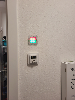

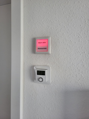

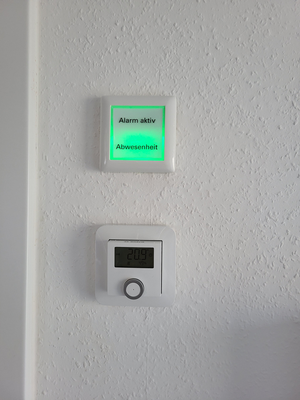

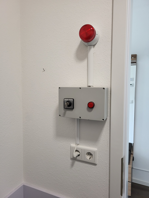

Hallo @JohnnyReggae
das Unscharf schalten haben wir anfänglich auch oft vergessen, daher habe ich im Flur vom Eingangsbereich der Haustür eine Anzeige installiert (Gira Artikelnummer 117100, System 55 Signalleuchte, Beschriftung kann Online frei beauftragt werden) und ein rotes Blinklicht im Garderobenbereich (die Ansteuerung erfolgt über Smart Relais und Automationen) und seitdem ist es nie wieder passiert 👋🤓

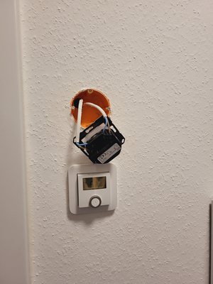

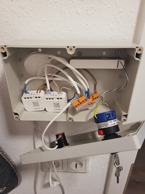

Hallo @SuKu ,
- du kannst eine vorhandene UP-Dose nutzen oder
- eine neue "bohren" (mit entsprechenden Aufsätzen Bohrmaschine, habe ich gemacht) oder
- ein AP-Gehäuse setzen
Wir sind durch die Wand nach hinten (da ist unser Vorratsraum, war also kein Problem dort die Technik 2x Lastrelais für die Anzeige +Blinklicht +Schlüsselschalter zu installieren):
1 Relais = Alarm aktiv
1 Relais = Anwesenheit aktiv
1 Tür-/Fensterkontakt als Melder an BSH für den Schlüsselschalter = Alarm an/aus
