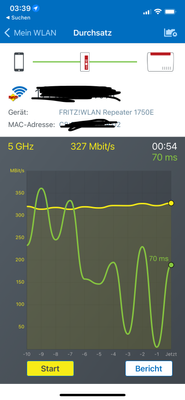

Habt Ihr mal, z.B. mit der Fritz WLAN App, die Verhältnisse am Kamera Standort geprüft? Da kann man auch längere Messungen inkl. Antwortzeiten etc. machen.
z.B.:
