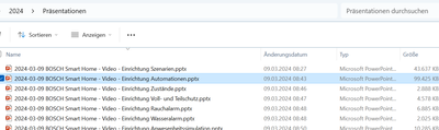

Und die Videos dann sichern und für einen neuen Controller benutzen:

Hallo Maurice, dass ist natürlich richtig (viele Wege führen ja bekanntlich nach Rom 😊), allerdings ist das Handling am PC mit Maus und Tastatur doch deutlich komfortabler. Auch das Ablegen, benennen der Dateien beim Speichern, Ablage auf dem NAS Server und Hochladen in die Cloud ist am PC einfacher. In Powerpoint können die Videos zudem noch sehr elegant mit Notizen und Kommentaren versehen oder sonst wie bearbeitet werden. Und am großen Monitor ist es für ältere Menschen wie mich 😁 augenschonender zu Arbeiten. Viele Grüße 👋🤓
