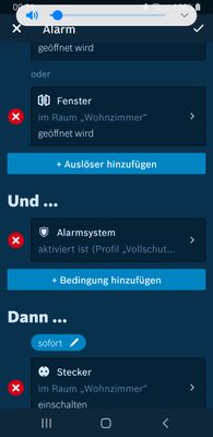

Jetzt habe ich mir das in der App angeschaut und eine Automation "Alarm" eingerichtet, die das Alarmsystem abfragt und einen Zwischenstecker ansteuert. Ich weiß nicht, ob Dir das weiter hilft!
Gruß
rewafox
Hinterhaus
Leider nicht. Jetzt sind wir ja wieder bei dem Problem dass der Zwischenstecker nicht auf die Auslösung des Alarm Reagiert sonders sofort wenn der Kontakt öffnet.

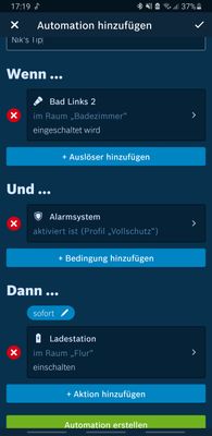

Seit neustem kannst du doch sagen das wenn Lampe hue x angeht dann soll da oder das passieren und da kann man ja sagen das Alarmsystem an oder aus sein soll ...
