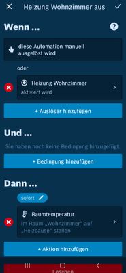

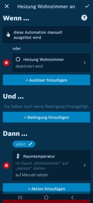

@STdesign Danke für die Unterstützung. Funktioniert bei mir mit diesen Automationen leider nicht. Von Heizen auf Heizpause funktioniert, aber die andere Richtung nicht. Bleibt dann weiterhin in der Heizpause
Ausschalten:
 Einschalten:

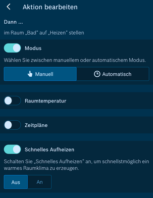

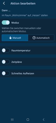

Ich habe über die Suche gesehen, dass man im letzten Bild alle Slider aus lassen soll, um wieder auf heizen zu stellen. Das funktioniert auch, aber dann bin ich wieder genau in der Situation, dass der Zeitplan aktiv ist

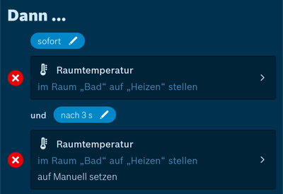

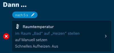

Du musst beide Aktionen mit Zeitversatz nacheinander ausführen. Das geht innerhalb einer Automation.
Danke, das funktioniert, ist aber umständlicher als es sein sollte
