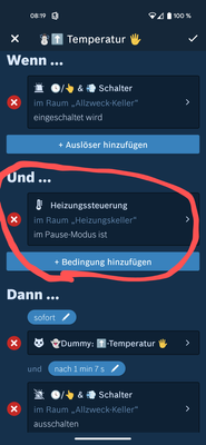

Meinst du sowas als Und-Bedingung?
Baggaman
@STdesign
Danke! Es geht also im Und und nicht im Wenn. Oh Mann. Da ist hier echt Jugend-forscht. Gut, dass es die Community gibt.

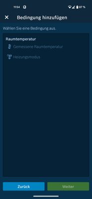

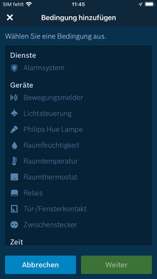

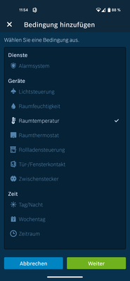

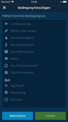

Jetzt bin ich in der Wohnung und finde es immer noch nicht in der Auswahl. Die App hat Version 10.13.0 und der SHC I ebenso. Was übersehe ich?
SHC I habe ich auch. Android App lt. Systeminfos ist 10.13.2863. Habe das aber auch schon vor den letzten beiden App Updates genutzt.
Die Bedingung findest du unter Raumtemperatur.
Das ist zu finden bei Raumtemperatur, Heizmodus
