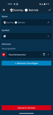

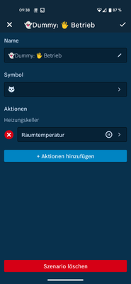

Für den Klimamanager mit Heizpause/Heizen geht das heute schon.
Du musst dir jeweils ein Szenario anlegen.

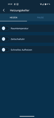

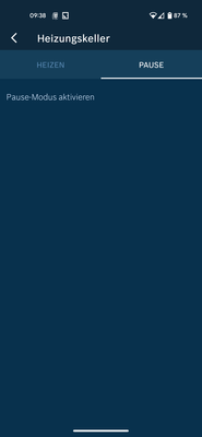

Heizpause so:
Heizen so:
Diese Szenarien kannst du dann auf die Tasten eines Universalschalter (Flex) legen um sie auszuführen.
