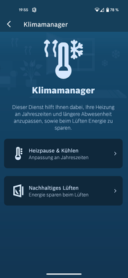

Für das Fenster gibt es die Funktion "Nachhaltiges Lüften" unter Dienste->Klimamanager

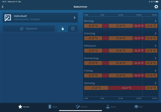

Hm, ja, aber genau so wollte ich es nicht. Das ist der Punkt "mühsam für jeden Tag mehrere Regeln anlegen", unübersichtlich wäre es zudem. Als Screenshot mein Zeitplan, um einen Eindruck davon zu geben wie übersichtlich es sein könnte und wieviele Regeln ich anlegen müßte.
Individueller ZeitplanIndividueller Zeitplan
Wenn du den Zeitplan nutzt, wie soll dann die Temperatur sinken? Wofür brauchst du eine Korrektur per Automation?
Der Zeitplan weiß nichts von dem Fensterkontakt und das er die gewünschte Temperatur nur einstellen soll, wenn zB. das Fenster zu ist. Daher die Frage, wie bringe ich "individuellen Zeitplan" und "Szenario" zusammen?
Du hast den Klimamanager in deinem Anliegen bereits erwähnt. Gibt es einen Grund "Nachhaltiges Lüften" nicht zu nutzen? Oder einfach noch nicht entdeckt?
guter Hinweis. Das werde ich ausprobieren. Danke.
