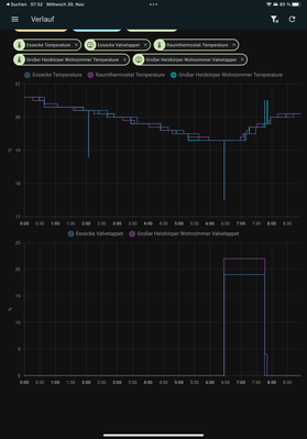

Sind Controller und HT II auf dem neuesten SW-Stand? Wenn ja, nimm mal bitte kurz die Batterien aus den HT II. Nach dem Einsetzen der Batterien erfolgt eine Neukalibrierung.
Bei mir schließen die HT II komplett, siehe Messung von heute:
