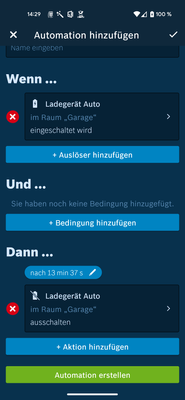

Die Funktionalität gibt es. Musst dir eine Automation anlegen in folgender einfacher Art und Weise:
4 ANTWORTEN 4

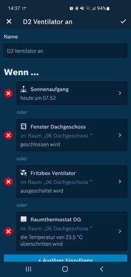

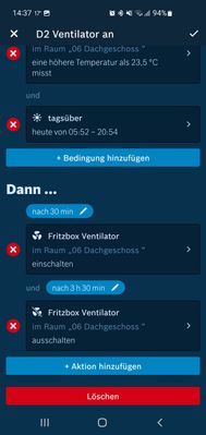

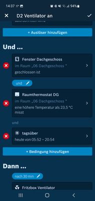

Was wirklich fehlt ist ein wenn X min ein- oder ausgeschaltet.
Ich habe es bei meinem Ventilator so gelöst.

Wenn ich deinen Wunsch richtig verstehe, geht auch das.
Du kannst an jede beliebige Automation den / die Zwischenstecker in die Reaktion DANN setzen. Allerdings nur mit diskreter Zeit, also nicht "mal 10 Minuten, mal 20 Minuten".
