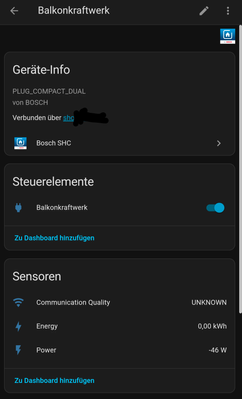

Bei der Energieanzeige (energy) wird scheinbar nur der Verbrauch dargestellt. Im Smart Home sehe ich dort 1 Wh. Im Home Assistent sind es 0,001 kWh. Passt also zusammen. Eine Anzeige des Ertrags konnte ich in Home Assistent nicht finden. Kommt vielleicht später.
Vielleicht wird Hoch und runter gezählt? Dann geht es ja mit Helfern zu trennen.
Nein, glaube ich nicht. Der Wert steht bei mir stur auf dem geringen Verbrauch, der auch in der Smart Home App angezeigt wird. Ich nutze diesen einen Zwischenstecker kompakt [+M] nur als Balkonkraftwerk. Dann müsste sich der Wert deutlich ins negative ändern. Ein kumuliertes "auf und ab" kommt bei mir nicht vor.
Schade. Dann wäre das auf jeden Fall ein wichtiger Punkt für die Integration.

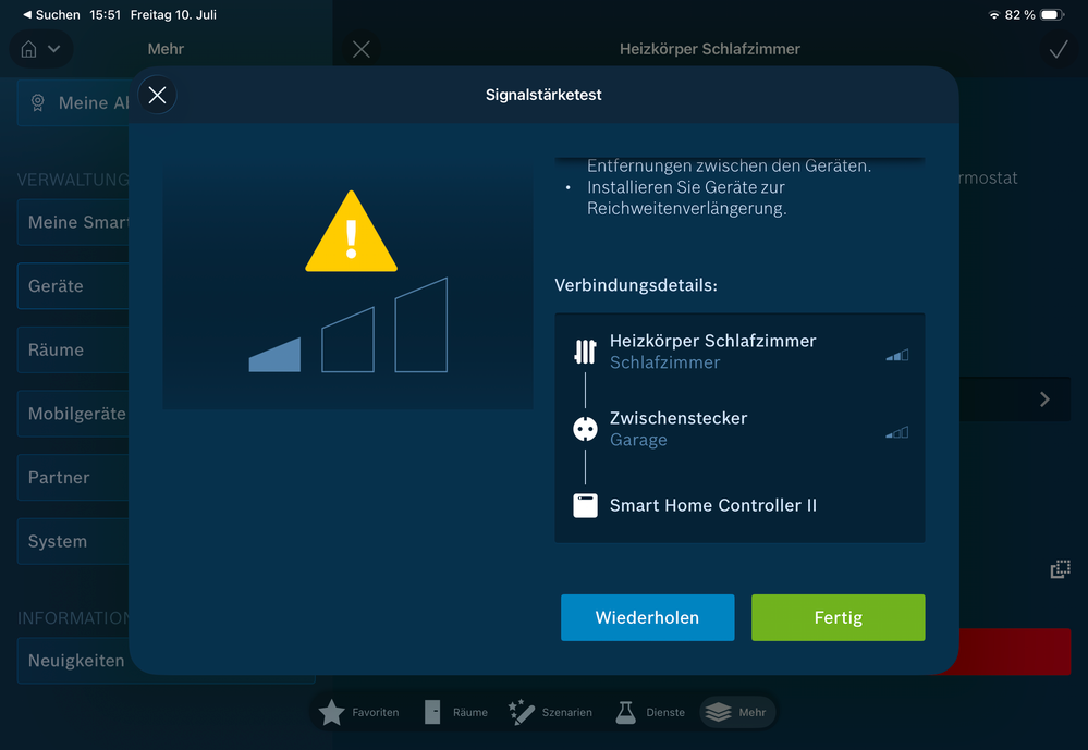

@Mosandl die schlechte Routing-Qualität bestätigt sich:
Gibt es auch die Möglichkeit die tatsächliche Route zu tracken?
