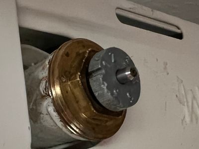

Die Ventile sind von Heimeier. Sie haben eine Einstellmöglichkeit für den Potentialausgleich. Das ist das Plastikteil auf den Bildern.
Montage Thermostat:
Den Thermostaten habe ich handfest montiert. Der Ventilstift ist leichtgängig. Die Ventile sind 25 Jahre alt. Habe auf Rat eines Community-Mitglieds trotzdem WD40 auf den Stift gesprüht.

@Lotti Ich kein Heizungsfachmann, aber bei 25 Jahre alten Ventilen würde ich doch zum Sommer einen Austausch andenken.
Wir haben bei uns im Haus in den letzen Jahren einige alte Heizkörper austauschen lassen. Wenn ich an den Schmodder denke, der dabei aus den Heizkörpern und Rohren kam, möchte ich nicht wissen, wie es in den Ventilen aussieht.
Dazu würde ich mich mal an einen vertrauensvollen Sanitärfachmann wenden.
Was meinst du genau mit Potentialausgleich? Mit dem Drehregler stellst du doch den Durchfluss ein. Der Potientialausgleich der Heizungsanlage wird doch in der Regel im Keller in der Nähe der Potentialausgleichschiene gemacht. Mit WD40 wäre ich vorsichtig, da es andere bereits vorhandene Schmierstoffe verdrängt. Würde lieber das Ballistol Universalöl verwenden.

Ich habe noch zwei andere Ventile von Heimeier im Bad. Diese habe auch einen Potentialausgleich, sieht aber etwas anders aus. Hier gibt es keine Meldung über den zu langen Ventilweg.
Das Maß Anfang Gewinde bis Ende Stößel ist aber bei allen gleich. 14mm.
Ich habe aber festgestellt, dass der Befestigungsflansch bei den Bosch-Thermostaten 1mm länger ist als bei den alten Heimeier-Thermostaten.
Damit wäre der Anstand des Stößels im Ventil zum Stößel im Thermostat 1mm größer. Das erklärt aber nicht warum die Ventile im Bad funktionieren. Und normalerweise müsste die Kalibrierung diese 1mm kompensieren. Denn das Thermostat schafft den kompletten Weg des Stößels im Ventil. Schafft es also auch das Ventil vollständig zu schließen.
Die Dicke der Rändelmutter ist unterschiedlich. Bei Bosch 12mm, bei Heimeier 10mm. Dies dürfte nur einen Einfluss haben, wenn die Rändelmutter am Gehäuse des Heizkörpers beim Aufschrauben zum Anliegen kommt, also nicht vollständig aufgeschraubt werden kann.
