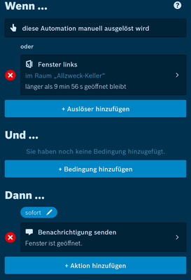

Du nutzt Android, nehme ich an?
Dann kannst du entweder dem Teaser "Offene Türen und Fenster" einen Ton in den Handyeinstellungen geben.
Oder, was wahrscheinlich eher das gewünschte ist um bei länger geöffneten Fenstern informiert zu werden, du arbeitest mit Automationen und nutzt folgenden Auslöser.
