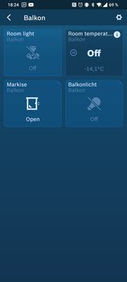

Auch der interne Temperaturfühler kann Minustemperaturen messen. Darstellung auf dem Display und in der App sind korrekt. Leider können in Automationen aber nur Temperaturen von 5..30 Grad verwendet werden.
Sollte sich das Thema "Heizkörper-Thermostat I fernbedienen" nicht zeitnah klären, werde ich mein RT II wohl zur Wetterstation degradieren und auf dem Balkon montieren (regengeschützt). Ist deutlich einfacher als ein Temperaturfühlerkabel durch die Wand zu ziehen.
(Nein, hier hat es keine -14 Grad. Gefrierfach.)

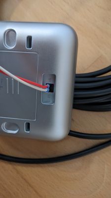

Die Montage der beiden Sensorkabel ist einfach, es sind Federsteckklemmen.

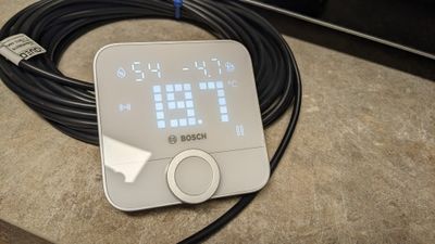

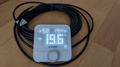

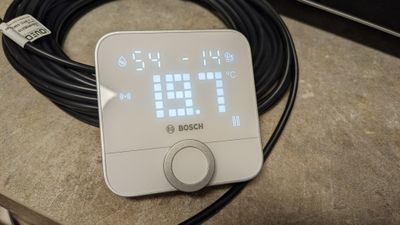

Die vom externen Fühler erfasste Temperatur wird oben rechts angezeigt, daneben ein Symbol für "Außentemperatur". Die Reaktionszeiten sind ordentlich 👍🏻

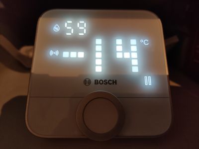

Auch Minus-Grade können angezeigt werden, ab zweistelligen leider nur ganzzahlig ohne Dezimalstellen.
