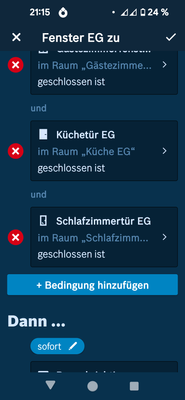

Wiederholtes ein- und ausschalten, bis alle Fenster wieder geschlossen sind kannst Du z. B. so lösen:
Wenn ...
Zwischenstecker ausgeschaltet wird
oder
Fenster 1 mehr als 15 Minuten geöffnet bleibt
oder
Fenster 2 mehr als 15 Minuten geöffnet bleibt
oder
Fenster 3 mehr als 15 Minuten geöffnet bleibt
Und ...
Fenster 1 geöffnet ist
oder
Fenster 2 geöffnet ist
oder
Fenster 3 geöffnet ist
Dann ...
sofort
Zwischenstecker einschalten
und nach 10 s
Zwischenstecker ausschalten
Avidjo
Das klingt nach einer super Lösung. Ich hab nun mal alles bestellt (controller, Fensterkontakte, Zwischenstecker, dazu unabhängig 2 Glocken von Drittanbieter) und werde es so probieren!
Dankeschön!
