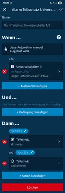

Hi, möchte gerne wissen, ob in dieser Automation gewartet wird bis der Alarm über den hinterlegten Alarm-Pin deaktiviert wurde, bis das Alarmsystem auf Teilschutz gestellt wird?
Danke für die Hilfe.

Wie SuKu schon sagte, musst Du bei der zweiten Automation über "Bedingung hinzufügen" noch "Alarmsystem deaktiviert ist" hinzufügen. Anonsten passt es.
@SuKu Der Zustand wird doch in der ersten Automation direkt wieder deaktiviert. Das ist quasi nur ein einsekündiger Impuls.
Home Assistant User seit 2026
Sebbi
Okay, passt es jetzt? Habe noch versucht einzubauen, dass der Alarmstatus bei langem Tastendruck auf Taste 4 und aktivem individuellem Schutz auf Teilschutz geht.
Bei aktivem individuellem Schutz wird dann auch ohne Code-Eingabe auf Teilschutz umgeschaltet. Falls das so gewünscht ist, dann passt es.
