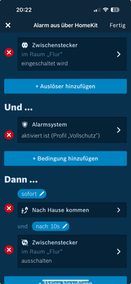

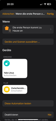

@M1chael funktioniert bei uns ganz easy mit Yale Linus und Geofencing von Apple HomeKit, mit einem Zwischenstecker als Übergabeelememt.
