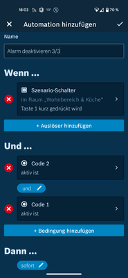

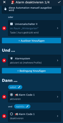

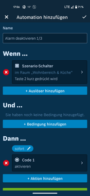

Ein "Code", besser eine individuelle Tastenkombination, ist sehr wohl mit dem Universalschalter (Flex) bzw. Universalschalter II möglich.
Hier am Beispiel mit 3 Schritten, wofür es zwei Zustände braucht. Lässt sich beliebig aufblähen.
1. Taste
2. Taste
3. Taste

Ja. Ich hab's ausprobiert mit Universalschalter (Flex) . Es hat immer funktioniert, egal ob ich auf das "grüne" Bestätigungssignal der Tastendrücke geachtet habe oder blind hintereinander weg gedrückt habe. Habe parallel in die App geschaut und konnte den Wechsel der Zustände sehen.

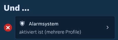

Du kannst also in die Automation zur Deaktivierung mit Code angeben:

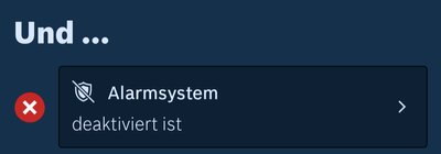

Und für den Garagentoröffner:

Wenn du statt des Szenario auf Taste 1, eine Automation erstellen würdest mit der Taste 1 als Auslöser und als UND-Bedingen = "Alarmanlage aus" nimmst, dann könntest du die Taste 1 in der Automation für den Code mit der Bedingung UND =  Alarmanlage an" belegen.
Somit löst die Taste 1, je nachdem welche UND-Bedingung zutrifft, entweder die eine oder die andere Automation aus.
Allerdings könntest du dann halt das Garagentor auch nur öffnen, wenn die Alarmanlage deaktiviert ist.

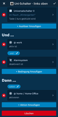

Ich nutze die Standardbelegung gar nicht, sondern hab alles über Automationen mit entsprechenden Bedingungen gelöst.
EDIT/Nachtrag: So z.B.:
