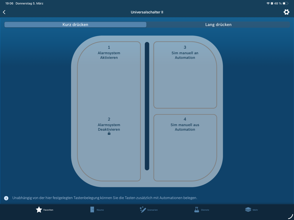

- Am Universalschalter II die Taste zum Deaktivieren des Vollschutz klicken —> Weißes Blinken beginnt
- Entsperrmuster am Universalschalter II korrekt eingeben —> Grünes Leuchten bestätigt die Eingabe

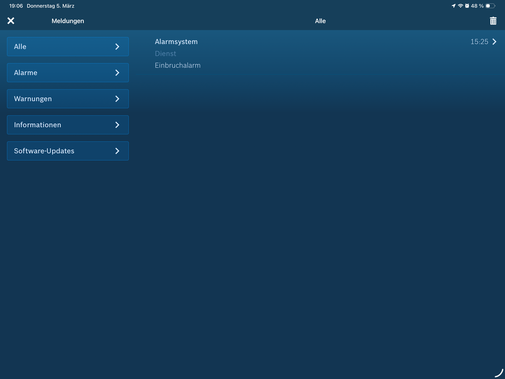

- An der Mitteilungsschaltfläche (Glocke) der Bosch Smart Home App wird eine Meldung angezeigt
- In der Mitteilungen Übersicht wird ein Einbruchalarm zum Zeitpunkt der Deaktivierung des Vollschutz angezeigt

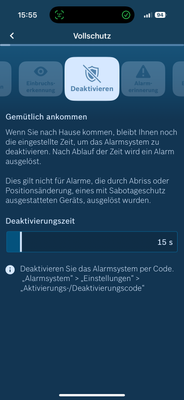

@AWSW Wahrscheinlich Hast Du die Zeit zum Deaktivieren der Alarmerkennung zu kurz eingestellt.
AWSW
Hallo @Geomo,
Danke für Deine Antwort.
Diese Einstellung steht bei mir auf 30s und die Eingabe erfolgt deutlich schneller.
Habt Ihr vielleicht noch eine Idee?
Dankeschön vorab.

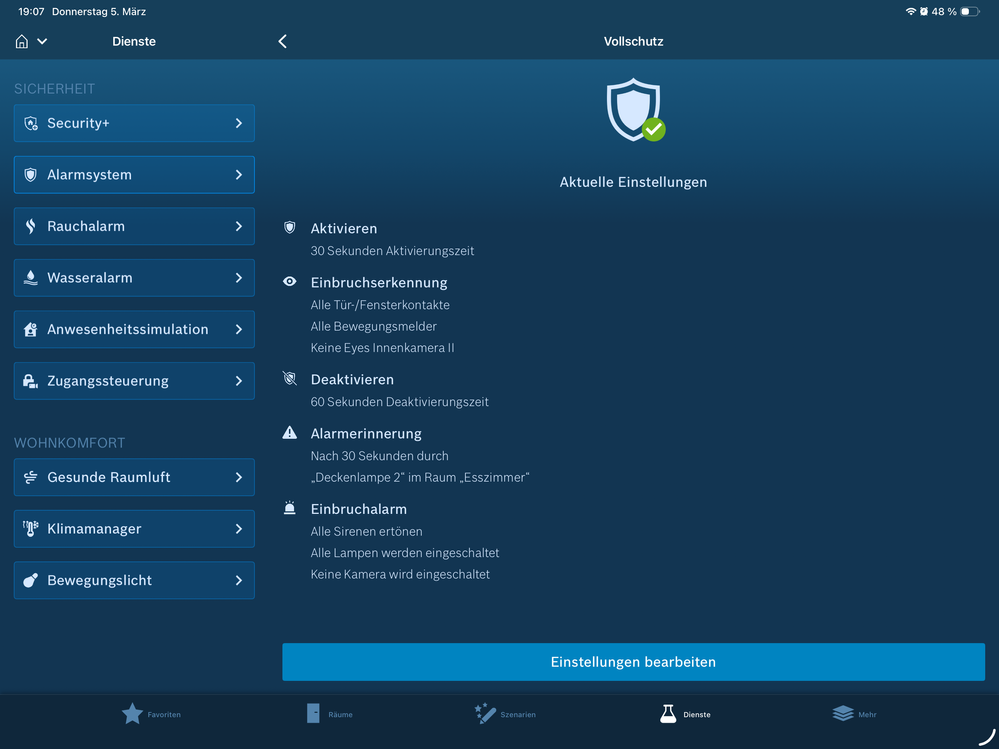

Hier meine Konfiguration:
Habt ihr noch eine Idee?
