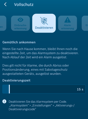

Ich habe in der Bosch App eine Automation angelegt, dass die Alarmanlage sofort und ohne Verzögerung deaktivieren soll, sobald die Haustür mittels PIN-Eingabe am Yale Smart Keypad geöffnet wird. In der Praxis funktioniert das leider ziemlich oft nicht, weil das Deaktivieren der Alarmanlage deutlich länger dauert als das Aufschließen der Tür. Gefühlt laufen beide Funktionen nicht gleichzeitig an, sondern das System „wartet“ bis die Tür aufgeschlossen ist und schaltet erst dann die Alarmanlage ab. Wenn man die Tür nach dem Aufschließen schnell öffnet geht regelmäßig der Alarm los und die ganze Nachbarschaft ist wach. Kann mir jemand einen Tipp geben, wie sich das Problem beheben lässt?
Die „Deaktivierungszeit“ kennst du?
Wahrscheinlich ist die Deaktivierungszeit tatsächlich das Problem. Denn, wenn man schnell ist, ist die minimale Zeit von 1 Sekunden u.U. schon zu lang.
Ja, habe 10 Sekunden Verzögerung eingestellt. Funktioniert manchmal trotzdem nicht. Teilweise wird der Alarm auch gar nicht deaktiviert. Habe mir schon angewöhnt nach der PIN-Eingabe vorsorglich in der App zu kontrollieren, ob der Alarm auch wirklich deaktiviert wurde, bevor ich die entriegelte Tür richtig öffne, um nur keinen Alarm auszulösen. Das ist ja nicht Sinn der Anlage.
