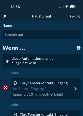

Hi, ist es irgendwie möglich in Alexa eine Routine zu erstellen, dass man eine Benachrichtigung über den Echo erhält, wenn das Fenster länger als 10 Minuten geöffnet ist. Aktuell habe ich eine Benachrichtigung über Alexa eingestellt, die nach 10 Minuten kommt, jedoch wird der Fensterkontakt-Status nicht geprüft, folglich bekomme ich auch eine Nachricht, wenn das Fenster bereits geschlossen wurde.
Vielen Dank für alle Tipps.
@Sebbi Hast Du die Automation mit „länger als“ realisiert?

Hallo @Sebbi , eine solche Benachrichtigung kannst Du mit einer Alexa Routine leider nicht abbilden. Die Tür-/Fensterkontakte können nur als Auslöser (wird geöffnet / wird geschlossen) in Alexa Routinen verwendet werden, aber der Zustand (offen / zu) kann nicht abgefragt werden (die von Dir genannte Status Prüfung).
Wie von @Geomo und @SuKu schon erwähnt, bleibt die Abbildung der Funktion in der Bosch App über eine Automation (z.B. Benachrichtigung an angeschlossene Mobilgeräte], aber die Bosch Automation kann nicht verwendet werden, um zusätzlich eine Aktion wie die Sprachausgabe in Alexa anzustoßen.
