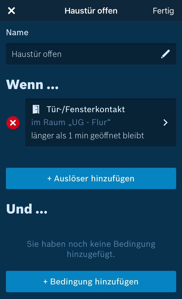

Nachdem ich einen Türkontakt angelernt und mit einer Automatisierung belegt habe, funktioniert diese leider nicht. Sprich sie wurde nicht ausgelöst. Das alleine ist schon Mysterium. Schließlich sollte die Automation nichts anderes tun, als nach fünf Minuten eine Nachricht senden, dass die Tür offen steht.

@Maxwell_Smart Kannst Du bitte Deine Automation mal posten?
Ei logisch. Der Kontakt funktioniert jetzt endlich wieder.

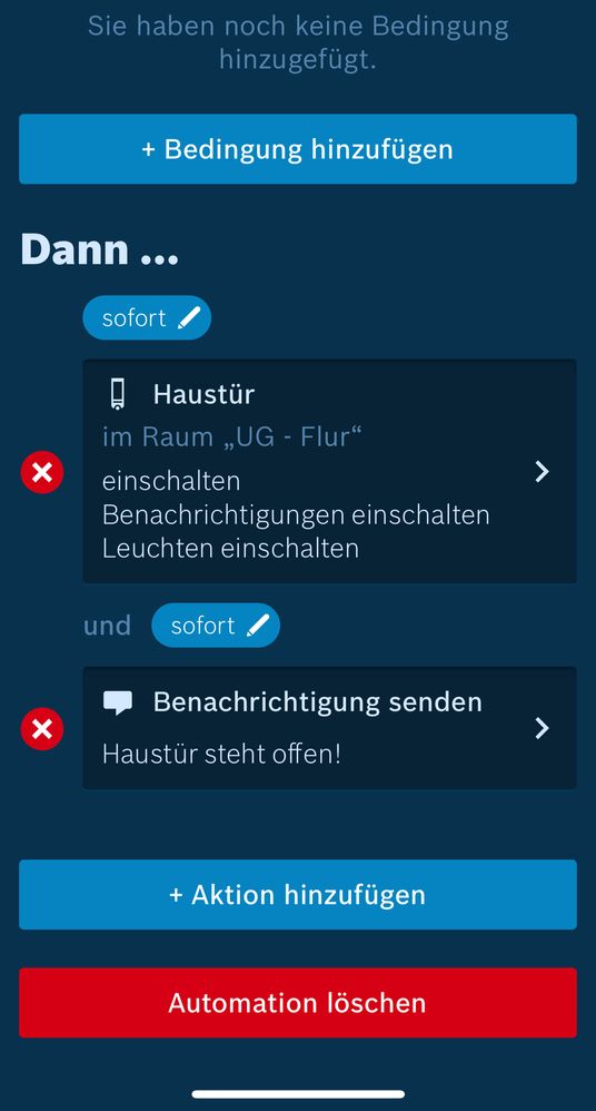

Ich habe auch zwei solcher Automationen (allerdings ohne die Kamera) und dabei Zeiten von 10 bzw. 15 Minuten.
Versuch es mal mit 2 oder mehr Minuten. Vielleicht ist 1 Minute einfach zu kurz. Klappt es dann?
@Maxwell_Smart Was passiert wenn Du die Kamera mal aus der Automation raus nimmst? Oder das Senden der Nachricht?  Also Ausschlussprinzip. Funktioniert sie dann?
Alle Ratschläge habe ich befolgt, bzw. Eventualitäten ausprobiert. Auch komplett ohne die Kamera einzuschalten.
Leider tut sich nichts. Auch nicht wenn ich die Zeit ändere.
