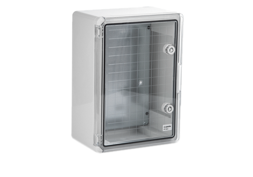

WHasse1
Ich würde den Zwischenstecker in eine Aufputzgehäuse mit IP65 einbauen und die Zuleitungen durch passende Feuchtraumverschraubungen in den Kasten einführen. Die gibt es auch mit Sichtfenster zum Beobachten der Status-LED vom Stecker.s-l1600.png

WHasse1
Dann doch lieber gleich ein Smartes Relais . Baut kleiner und erspart eine zusätzliche Steckdose in der Box.
Solange keine direkte Feuchtigkeit rankommt, hätte ich auch wenig Sorgen. Ich nutze seit mehreren Jahren verschiedene Geräte unter solchen Bedingungen, u.a. auch eine Lichtsteuerung Gen. I. Alles funktioniert noch immer problemlos.
