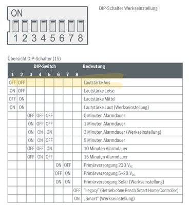

- besteht die Möglichkeit bei der Bosch-Aussensirene nur das Blinktlicht und nicht den Ton zu aktivieren?

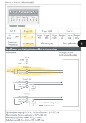

Gibt es die Möglichkeit die Bosch Alarmanlage durch einen "Paniktaster" auszulösen?

Zum Alarmton:
Ja, der lässt sich abschalten. Aber nur hart "codiert" an der Sirene. Ein Wechsel über die App für bestimmte Situationen ist also nicht möglich.
Zum Alarmsystem:
Einen Panikschalter bzw. eine entsprechende Funktion in der App gibt es leider nicht. Ab und zu kam der Wunsch schon.
Was du machen könntest: einen Türkontakt nehmen und dort einen Magnet befestigen, z.B. mit Klett. Im Panikfall den Magnet weg reißen. Allerdings, das ist natürlich sehr gebastelt.
Bei Verwendung der Außensirene könntest du den Triggereingang nutzen. Diesen z.B. über ein Smartes Relais beschalten. Das Relais kannst du über die App oder einen (Universal-)Schalter auslösen.
