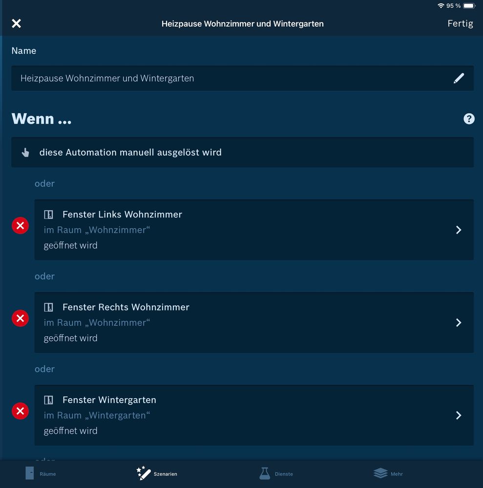

Im Wintergarten und im angrenzenden Wohnzimmer (beide Räume einzeln in der App angelegt) sind jeweils 4 Fenster mit Fensterkontakten und je ein Thermostat für die FBH in dem jeweiligen Raum. Mit Hilfe einer Automation habe ich eine Heizpause für beide Räume (Thermostate) angelegt sobald einer der Fensterkontakte in den Zustand "offen" wechselt,
Mir will es einfach nicht gelingen eine Lösung zu programmieren, dass beim Schließen des Fensters die Heizpause unterbrochen wird und der vorherige Zusatnd wieder an den Thermostaten hergestellt wird.
1. Gibt es irgendeinen Trick, den ich übersehe, wie ich diesen "Reset" hinbekomme?
2. Gibt es eine Möglichkeit die Automation nur anzuwenden wenn die jeweiligen Thermostate sich in "Automatik" befinden und nicht in "Manuell"?

@Sportgoofy Warum nutzt Du nicht den Dienst Nachhaltiges Lüften aus dem Klimamanager. Der erledigt das ohne selbst konstruierte Automationen.
Hilfreich wäre auch, die Automation hier zu teilen, anstatt sie zu beschreiben.
Danke, mit dem Klimamanager habe ich auch schon mal rumprobiert,  aber bei dem Klimamanager habe ich nicht die hinbekommen, das raumübergreifend einzustellen, so dass z.B bei einem geöffneten fenster im wintergarten sowohl das thermostat wintergarten als auch das thermostat wohnzimmer ausgeschaltet werden

Ich habe es nicht getestet.
Aber wenn du in der Automation als Aktion die Thermostate auf automatisch stellst sollten sie doch wieder in der richtigen Temperatur landen.
danke, das mit dem modus habe ich im vorfeld anscheinend übersehen, werde mal bei gelegenheit damit testen

Zur zweiten Frage:
Diese Unterscheidung lässt sich leider nicht machen. Das einzigste, was du machen könntest, ist ein Zustand schalten. Das funktioniert sehr gut, wenn du z.B. mit einem Universalschalter oder innerhalb einer Automation den Modus änderst. Dann einfach zusätzlich einen Zustand mit ändern.
Änderst du den Modus jedoch direkt in der App oder an Gerät ist es nicht möglich.
