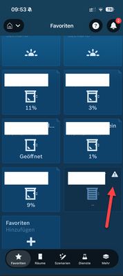

Seit dem letzten Update funktioniert eine Rollladensteuerung nicht mehr. Über die Tasten lassen sich die Rollläden öffnen/schliessen aber über die App geht es nicht mehr. Vor dem Update hat alles noch funktioniert. Die restlichen Rollladensteuerungen, Kameras, Fensterkontakte und Rauchmelder funktionieren ohne Probleme. Die App ist aktualisiert.

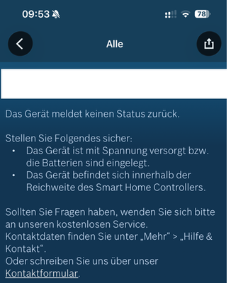

Hallo @desaxi, können die Rollläden noch über die verbauten Schalter gefahren werden, kann zumindest kein Defekt vorliegen. Hier liegt noch erster Einschätzung eine Kommunikationsstörung vor. Hat sich im selben Zeitraum etwas am Standort des Controllers geändert? Zusätzliche elektronische Geräte in unmittelbarer Nähe des Controllers? Bitte zunächst mal schauen, dass ein Abstand von mindestens einem Meter besteht.
Teste dann noch einmal die Bedienung über die Smart Home App. Ist das Verhalten unverändert? Sind weitere Geräte in deinem System betroffen?

Über die Smart Home App kann ich alle anderen Aktoren steuerung und die Automationen mit den restlichen Rollläden funktionieren einwandfrei. Alle anderen BSH Geräte werden korrekt und fehlerfrei angezeigt bis auf diese einzelne Rollladensteuerung.
Ich habe noch festgestellt, dass wenn ich die Rollläden der "defekten" Steuerung hochfahre, stoppen sie in der Mitte und die Steuerung unterbricht den Befehl. Wenn ich dann erneut den Taster zum hochfahren betätige, fahren die Rollläden ganz hoch und der Befehl wird auch nicht mehr unterbrochen (kein höhrbares Klicken). Vielleicht ist das auch nur aufgrund der fehlenden Verbindung zum Controller aber ich würde annehmen, dass die Kalibrierung direkt in der Rollladensteuerung hinterlegt ist.
