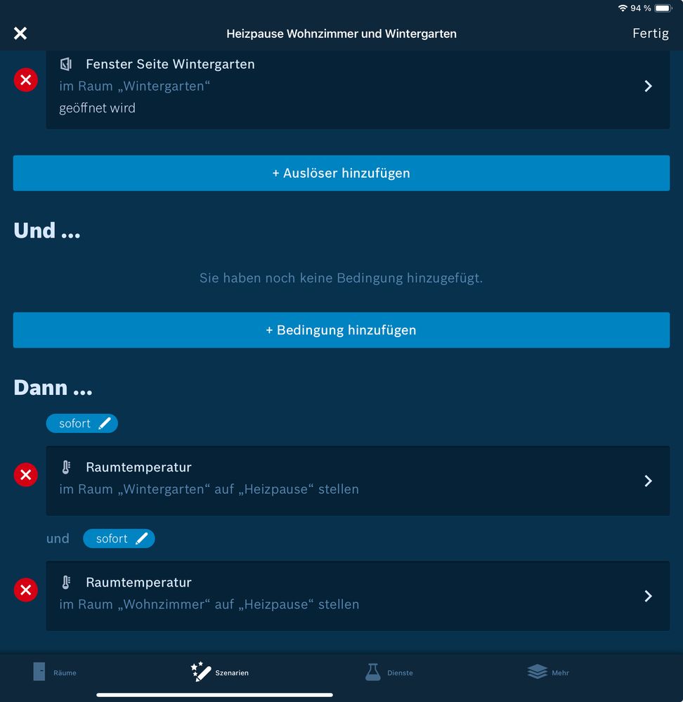

Im Wintergarten und im angrenzenden Wohnzimmer (beide Räume einzeln in der App angelegt) sind jeweils 4 Fenster mit Fensterkontakten und je ein Thermostat für die FBH in dem jeweiligen Raum. Mit Hilfe einer Automation habe ich eine Heizpause für beide Räume (Thermostate) angelegt sobald einer der Fensterkontakte in den Zustand "offen" wechselt,
Mir will es einfach nicht gelingen eine Lösung zu programmieren, dass beim Schließen des Fensters die Heizpause unterbrochen wird und der vorherige Zusatnd wieder an den Thermostaten hergestellt wird.

Hilfreich wäre auch, die Automation hier zu teilen, anstatt sie zu beschreiben.
Danke, mit dem Klimamanager habe ich auch schon mal rumprobiert,  aber bei dem Klimamanager habe ich nicht die hinbekommen, das raumübergreifend einzustellen, so dass z.B bei einem geöffneten fenster im wintergarten sowohl das thermostat wintergarten als auch das thermostat wohnzimmer ausgeschaltet werden

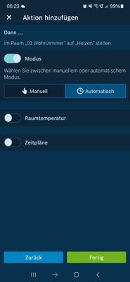

Ich habe es nicht getestet.
Aber wenn du in der Automation als Aktion die Thermostate auf automatisch stellst sollten sie doch wieder in der richtigen Temperatur landen.
danke, das mit dem modus habe ich im vorfeld anscheinend übersehen, werde mal bei gelegenheit damit testen
