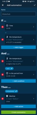

Ich habe so etwas auch automatisiert:
Funktioniert einwandfrei. Aufgrund einer fehlenden Kopierfunktion der Automationen hat es für das gesamte Haus etwas länger gedauert, da ich unterschiedliche Zeiten habe, damit der von der Sonne abgewandte Teil des Hauses ein wenig Licht reinlässt.

@Matto Deine Automation erschließt sich mir ehrlich gesagt auch nicht so ganz. Wozu die vielen Trigger? Wäre nicht so etwas sinnvoller?
Etwas in die Richtung würde ich dir auch empfehlen, @LXF. Falls Du wirklich die Außentemperatur messen möchtest: Bei mir hängt dazu ein Raumthermostat II in einer wettergeschützten Ecke auf dem Balkon.
Die Automation ist deutlich eleganter ja;) Ich kannte die Temperatur-Bedingung "größer als" nicht.
Oder die gab's nicht, als ich die Automation eingerichtet habe😋
Der einzige "Nachteil" wäre allerdings, dass die Rolläden nicht nochmal schließen, wenn man sie im gesetzen Zeitraum manuell geöffnet hätte (und die Temperatur nicht gesunken ist).
