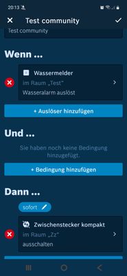

@MiMe Ich habe  es getestet - bei mir tut es
 Wenn Deine Automation auch so aussieht würde ich folgendes testen.
1.) Wasseralaram Automation und lass dir eine Push senden -> wenn das tut, ist der erste part schon mal in Ordnung

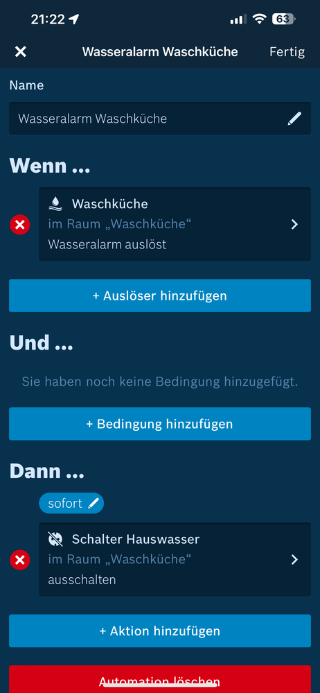

Meine Automation sieht aus meiner Sicht gleich aus, siehe anhängenden screenshot.

In dem zweiten Screenshot ist der Raum Waschküche mit den beiden Geräten zu erkennen.

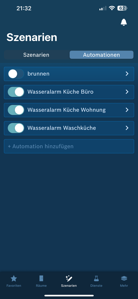

Im dritten Screenshot die aktivierten Automationen.
