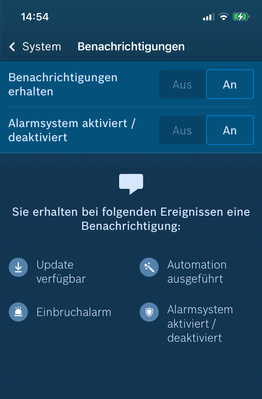

Bitte mal auf den Geräten, auf denen nichts an kommt in der BSH App unter Mehr, System, Benachrichtigungen schauen:

Hi @MB911, du musst auf deinem Smartphone, mit welchen du "bedienen und verwalten" kannst, die Option "Benachrichtigungen erhalten" aktiviert haben, damit du auf allen eingerichteten und mit dem Controller verbundenen Smartphones Benachrichtigungen empfangen kannst.
