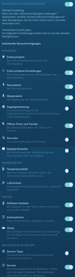

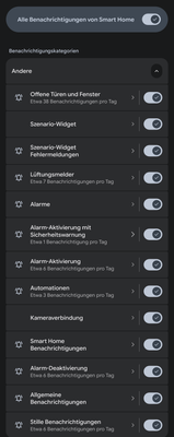

Und die Benachrichtigungen sind auf beiden Handys sowohl in der App, als auch auf Betriebssystemebene aktiviert?
Danke, habe ich überprüft - war beides richtig eingestellt
