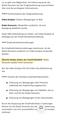

Dort gibt es folgenden Hinweis:

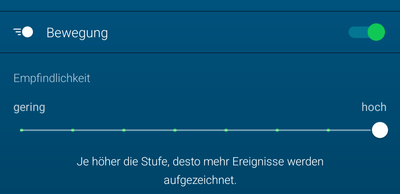

Ich habe meine Kamera allerdings (ganz bewusst) so eingestellt, dass die Bewegungserkennung rein bildbasiert erfolgt, also ohne Nutzung der Radare.
Funktioniert die Bewegungserkennung in der Automation dennoch, trotz deaktivierter Radare und ohne Videoanalyse bei ausgeschalteter Kamera?

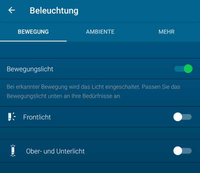

Ja, wenn ich hier keine valide Antwort bekomme, werde ich das bei Gelegenheit testen, obwohl ich es eigentlich eh nicht benötige (nutze die Erkennung nur im eingeschalteten Kamerazustand als "Hosenträger" zu einem Bewegungsmelder II [+M] ) und mehr oder minder nur neugierig bin. Vielleicht gibt es aber ja auch noch mehr Abhängigkeiten und es werden doch die Radare genutzt, welche eigentlich das Bewegungslicht der Kamera schalten sollen. Wobei auch dieses bei mir komplett deaktiviert ist. Die Kamera und ihre Bedienung ist, was solche Feature angeht, ja teilweise etwas undurchsichtig. Was bewirkt z.B. diese Einstellung? Die Funktion ist aktiviert, und gleichzeitig keine Beleuchtung ausgewählt ...

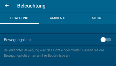

... Kommt das auf's gleiche raus, wie folgendes oder nicht? Ist das vielleicht sogar der Trick für die Bewegungserkennung bei ausgeschalteter Kamera und Radaren ...

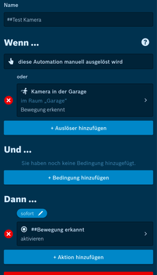

Nach einer kurzen Testzeit kann ich nun sagen, dass die Eyes Außenkamera II auch bei in den Einstellungen deaktivierten Radaren Bewegungen in Automationen erkennt, wenn die Kamera ausgeschaltet ist.
Folgende einfache Automation funktioniert bei ausgeschalteter Kamera, bislang allerdings mit einer zeitlichen Verzögerung, die so nicht auftreten sollte.

@STdesign Da hat sich ein Fehler in die FAQ eingeschlichen - auf den letzten beiden Sensitivitätsstufen nutzt die Kamera die Kombination aus Videoanalyse und Radar. Danke für den Hinweis!
Eine Verzögerung bei einer Automation über den SHC kann ich nicht feststellen - es ist jedoch eine "Totzeit nach Erkennung" eingebaut, damit nicht jede Bewegung an den SHC weitergeleitet wird. Vielleicht ist dies die Verzögerung, die du nach der ersten Bewegungserkennung festgestellt hast.

Allerdings: Mir erschließt sich nun nicht mehr die an verschiedenen Stellen hervorgehobene Bedeutung der beiden obersten Sensitivitätsstufen. Wenn nun doch in allen die Radare aktiv sind. Hat dann einfach die Videoanalyse eine dominante Wirkung, um z.B. Bewegungen durch Glasscheiben hindurch zu erkennen? Und bei den restlichen Stufen sind die Radare dominierend?
