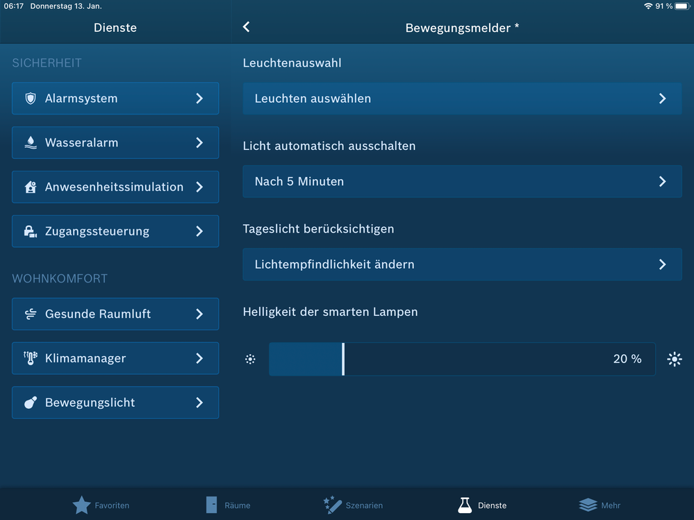

  • Bewegungsmelder soll triggern, dass die HUE Lampen (zumindest zwischen Dämmerung und Sonnenaufgang) nur auf ca. 20% angehen für X Minuten
Ich kann zwar Zeitpunkt/Dauer etc. konfigurieren, aber die Lampen sind immer (auch nachts) gefühlt taghell, obwohl ich in der Bosch App die Stärke auf 20% eingestellt habe. Muss ich in der HUE App irgendetwas zusätzlich einstellen oder ist das irrelevant?

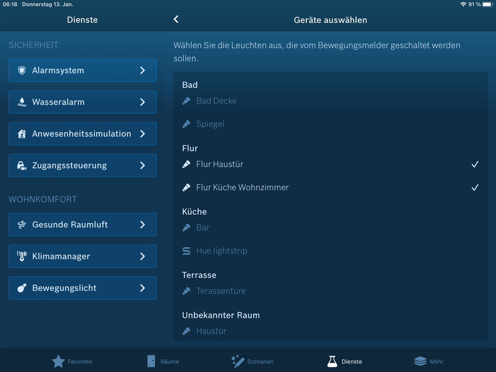

In der Bosch App einen Dienst anlegen
  • "Bewegungslicht"
  • Leuchte auswählen
  • Licht automatisch ausschalten (z..B: nach 1 Minute)

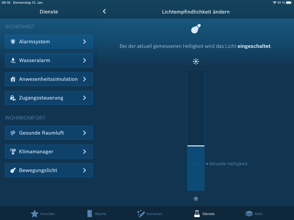

  • Tageslicht berücksichtigen (Lichtempfindlichkeit ändern)
  • Helligkeit der smarten Lampen
Die Farbe / Farbtemperatur gebe ich dann in der HUE App als default Wert vor.

Hallo @Emitter-II und @Rainerle ,
vielen Dank! ich habe jetzt folgendes festgestellt.
Die Hue sind eingebunden, aber die Helligkeit getriggert durch den Bosch Bewegungsmelder scheint sich der Umgebung anzupassen. Ist in anderen Räumen das Licht an, werden die beiden Lampen (um dies es mir gerade geht) entsprechend gedimmt wie ich das möchte. Aber wenn es stockdunkel ist, werden sie hell angesteuert

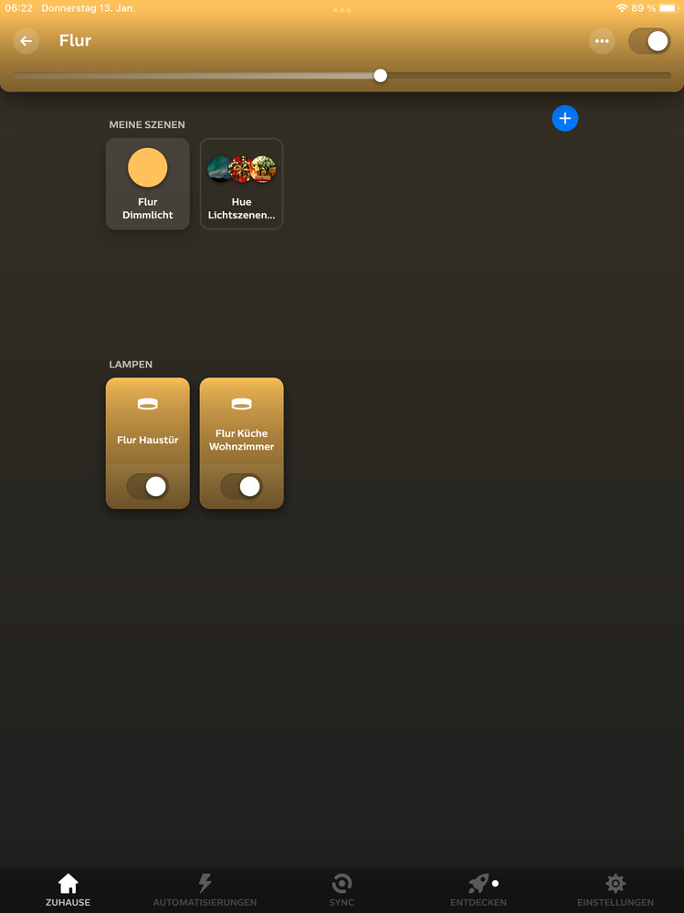

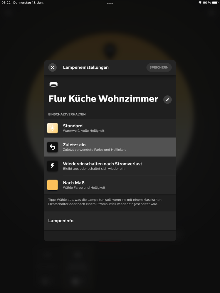

Stelle die Helligkeit in der HUE App mal von „zuletzt“ auf „nach Mass“ - dort kannst du Helligkeit und Farbe für die Bosch Automation vorgeben.
Bei Lichtszenarien wie „wohnzimmerlicht hell“ kannst du für diese Leuchten ja eigene Farben und Helligkeiten vorgeben. Dadurch wird das normale Licht einschalten unabhängig von der „nach Mass“ Einstellung.
