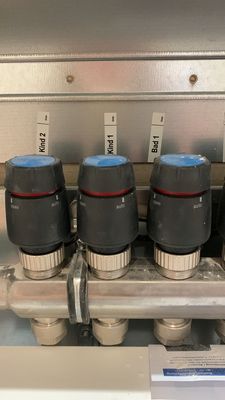

Bevor ich die Raumthermostate an das Smart Home System gekoppelt habe hat das gut Funktioniert, die Stellantriebe sind Hoch und Runtergefahren nach einstellung, seit dem ich die im in der APP drin hab tut sich nix mehr... stehen alle wohl offen. (Siehe Bild)
Eigentlich müssten diese dann einfahren. Sehr komisch. 🤔.
Hast du überprüft ob die Einstellungen übernommen wurden mit dem Stromlos geschlossen? Das hatten wir schonmal dass nur zurück gedrückt wurde und nicht übernehemen.
Wenn es sonst ein Neubau ist, kommt vielleicht der Installateur nochmal ind schaut mit drauf.
