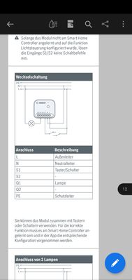

Es sollte kein Problem sein zwei Wechselschaltungen anzuschließen.

Danke für die Antwort. Aber ich möchte die Lichtsteuerung in einer Unterputzdose unter einem Doppelschalter einsetzen und dazu noch zwei Lichtschalter anschließen. Aber wo wird der Doppelschalter angeschlossen und wo die beiden anderen Lichtschalter?
Im Bild aus der Anleitung oben ist die Wechselschaltung für einen Lichtkreis dargestellt. Den zweiten Lichtkreis schließt du identisch an, nur eben an S2 und Q2.

kann mir evtl jemand sagen, wie ich vom schalter 1, der an S1 angeschlossen ist und Q1 schaltet, den Wechselschalter anschließe? Offensichtlich hab ich Verständnisprobleme, was das Bild angeht.
ein kurzer Hinweis wäre toll.
danke vorab.
gruß
timo
Du schaltest die beiden Schalter einfach in Reihe, siehe Anschlussplan.
Und das gleiche für den zweiten Kreislauf an Q2 und S2.

Weltklasse, vielen Dank. So hab ich es verstanden.
