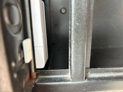

 Ich habe das bei mit mit dem Tür und Fensterkontakt 2 gemacht.
Habe ich dann mit Alexa eine Routine erstellt.
Sobald die Klappe aufgeht sagt Alexa : Hallo hier ist dein Briefkasten die Post ist da.😅
Nicht vergessen den Kontakt aus dem Alarmsystem zu nehmen.
Ausserdem bekomme ich eine Nachricht auf mein Handy.

Wie hast du das plaziert? Könntest du mal im ganzen ein Bild machen?
Hallo @Daniel1976
ich habe mir eben dein Bild angesehen.
Hast du den Kontakt seitlich oben an den Briefkasten geklebt?
Mit dem Verschluss des Deckels zur Wand?
Bekommst du da noch die Batterie getauscht wenn Sie mal leer ist? Oder hast du vor es dann abzureißen und neu dran zu kleben?

ja habe ich mit doppelseitigem Klebeband von 3M angeklebt.
Andere Position war bei meinem Briefkasten nicht möglich.
ich denke ich bekomme die Batterie mit ein bisschen fummeln auch so getauscht.
Magnet und Sensoreinheit dürfen beim Tür-/Fensterkontakt II (Plus) max. 15 mm von einander entfernt sein in der "Geschlossen" Position.
