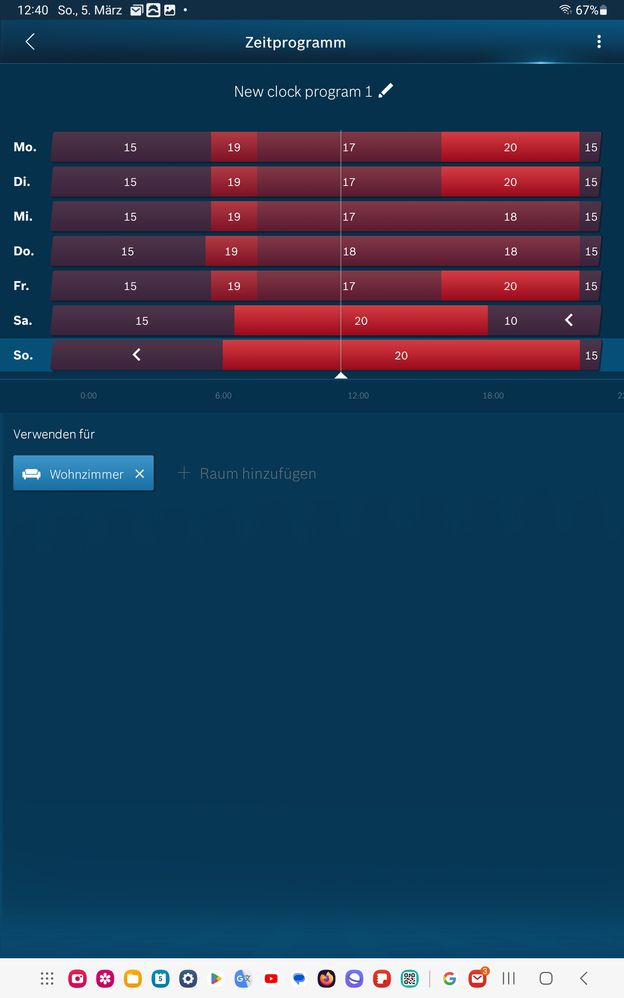

Wir haben seit kurzem eine neue Heizung mit Speicherwasserbehälter derSteuerung CT 200. Die Steuerung finde ich recht logisch.
Aber: Im Zeitprogramm "Temperaturregelung" sind im Tagesprogramm (also wann welche Temperatur bereitgestellt werden soll) nicht nur Ziffern für die Wunschtemperatur dargestellt sondern auch die Zeichen "<" und "i" zufinden! Eine Erläuterung dazu kann ich nirgends finden. Hat jmd eine Erklärung?
Im Foto ist das mit "<" dargestellt am Samstagabend und Sonntagmorgen.

Wenn du 5 Grad einstellst wird das nach dem neuesten Update als < dargestellt .
Sobald du auf 5,5 Grad erhöhst wird wieder die Zahl angezeigt . Warum sie das geändert haben ,keine Ahnung.
Wo ist jetzt das "i" zu finden ?
