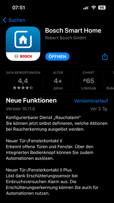

@Joachim72 Ist Deine iOS Version aktuell?
Bitte das iPhone mal neu starten und dann noch mal schauen. Bei mir sieht es im App Store so aus:
@GeomoDanke für den Tipp, der Neustart des Handys war es. Nach dem Neustart zeigt es im IOS APP Store -> Bosch Smart Home „Aktualisieren“ an.

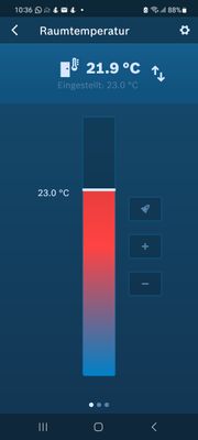

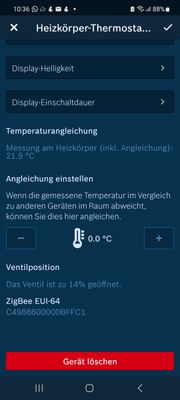

@Ocramus Das hört sich ja ganz gut an. Könntest Du mal die Einstellungen des Thermostates sharen, damit wir die Werte und die Ventilöffnung sehen können?
MFI
 Hier die Einstellun
MFI
Bei 14% ist das Ventil immer noch zu, der Heizkörper bleibt kalt. Vor dem update haben die Einstellungen Top funktioniert.
