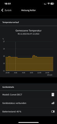

am 07. Dezember 2022 21:25
Ich stelle nachfolgend mal zwei Bilder ein, das Erste von einem Profithermostat erster Baureihe fuer die Fritzbox und das Zweite der Temperaturverlauf des Bosch HT2, aufgezeichnet mit einem AVM Zwischenstecker, da Bosch ja bekanntlich keine Verlaeufe ausgibt:
Beim Ersten sieht man, durch das schnelle Aufheizen kurz uebersteuert und dann passt es, Temperaturdifferenz max/min kleiner 0,5 Grad
Beim Bosch JoJo Abweichungen von ueber einem Grad.
Die Cometen haben damals zwischen 35€ und 38€ gekostet, Bosch ruft 80€ auf
@Sabrina (Bosch): Hier koennt Ihr Euch mal ansehen, was Smart bedeutet. Ich habe einen Temperaturverlauf und eine Batterieanzeige und wenn der Comet auch die Ventilstellungen haette ausgeben koennen, waere das sicherlich auch als Tagesverlauf zu sehen gewesen.
Von all dem, was der Zwischenstecker von AVM kann, will ich an der Stelle gar nicht erst anfangen. Also bitte TUT endlich etwas zielfuehrendes für mein sauer verdientes Geld. Danke.

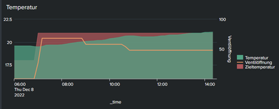

am 08. Dezember 2022 14:24
Messung von heute. Ventilöffnung schwankt zwischen 0 und 100%.
Da der Heizkörper in diesem Raum verhältnismäßig klein ist, ist der Effekt auf die Raumtemperatur aber nicht sehr stark. Es ist nur unangenehm da der Heizkörper entweder glüht oder eiskalt ist.
Hier ein Raum ohne RT I.
Direkt am Heizkörper gemessen wird weniger stark aufgemacht.
Da das HT II aber mit dem Abregeln immer noch wartet bis die Zieltemperatur erreicht wird, wird es natürlich trotzdem zu warm und das Ventil muss auf und zu gehen.
Zum Vergleich ein HT I. Das beginnt hier um 7:25 damit langsam zu zu machen. Obwohl die Zieltemperatur erst um 7:50 erreicht wurde. Danach versucht es die richtige Öffnung zu finden um die Temperatur zu erhalten und schwankt zwischen 2% und 9%.
Hier noch ein Raum mit RT I und HT I. Das ist die aktuell am besten funktionierende Variante.
