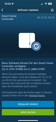

Hab das Update gerade gestartet:

@Werderaner13 @Mastermind nach 18 Minuten war das Update durch, nach 40 Minuten hatten sich alle 40 Geräte wieder verbunden. Aktuell läuft das Update für die HT II. Wir sind aktuell im Urlaub und mein Remotezugriff auf HomeAssistent läuft irgendwie noch nicht, außerdem sind alle HT auf Kaltphase, deshalb kann ich das Regelverhalten erst Donnerstagabend checken.
@EM4105 Das Update bezieht die Kameras nicht mit ein. Wenn Du Probleme mit den Kameras hast, solltest Du zuerst prüfen, ob sie Dir im Router als verbunden und mit Internetzugang angezeigt werden.

Bei mir lief das Update vergleichbar durch wie bei @Geomo .
Habe es ebenfalls aus der Ferne gestartet, nun nach 1 Stunde sind alle Geräte wieder vollständig verfügbar. Auch sind alle Einstellungen (z.B. Soll-Temperaturen) so wie sie sein sollen. Und anhand der Ist-Temperaturen schlussfolgere ich, dass auch zwischendrin nichts ungewöhnliches aufgetreten ist.
Bin einmal mehr zufrieden mit der Update-Prozedur. Danke ans Bosch-Team!

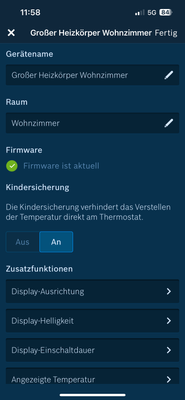

Was heißt genau "Verbesserung der initialen Aufheiz-Geschwindigkeit" ?
@Werderaner13 Bei der Aufheizphase, z.B. von Kalt- nach Warmphase war bei mir und anderen bisher sehr lang. Das soll sich jetzt verbessern.

Update dauerte etwa 15 Minuten, problemlos. Kamera läuft wie gewohnt, alles andere auch, allerdings habe ich keine HT II und kann dazu nichts sagen.
Wäre schön wenn jemand sich melden würde, ob das Update als solches problemlos lief. Was die Funktionalität angeht bzgl. Temperaturen und Öffnungswege muss man vermutlich etwas abwarten.
Ca. 1,5 Stunden nach dem Controllerupdate war der erste HT II aktualisiert und ist ohne Probleme erreichbar.
