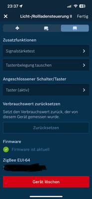

24. Mai 2023 23:45 - bearbeitet 24. Mai 2023 23:50
Bei mir war es kein Rolladen aber dafür das Licht im Vorzimmer. Ist mir aufgefallen, da ich einen Duftspender verwende der auf Licht/Bewegung reagiert und ich den Sprühstoß hörte und erschrocken bin - ohh siehe da, es wurde Licht obwohl niemand ausser mir zu Hause war/ist.
Lichtsteuerung II mit 3 Taster im Einsatz (Stromstoß). Keine Automationen, kein Bewegungslicht bzw. auch keinen Bewegungsmelder. Gespenstisch und hoffentlich eine einmalige Sache 😬…

25. Mai 2023 06:25 - bearbeitet 25. Mai 2023 06:26
@GeeEmm @lesgrebeBitte unbedingt dazu ein Supportticket anlegen und das Systemprotokoll hochladen.
